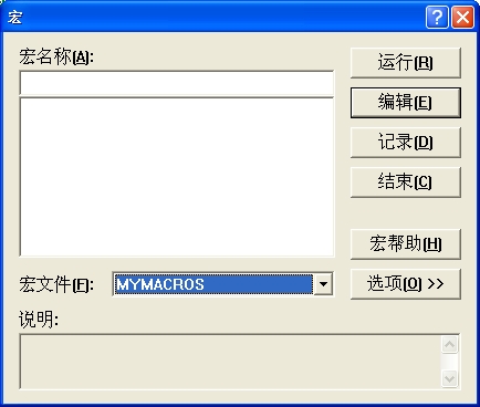

打開VC++6.0,選擇【工具】|【宏...】,如下圖所示
單擊【選項(xiàng)】,根據(jù)提示添加剛才編寫的宏文件。

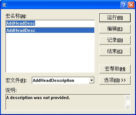

運(yùn)行方法,如下圖所示。選擇宏文件,自動顯示文件里面的過程(Sub),這里只有一個AddHeadDesc,點(diǎn)擊【運(yùn)行】就會在

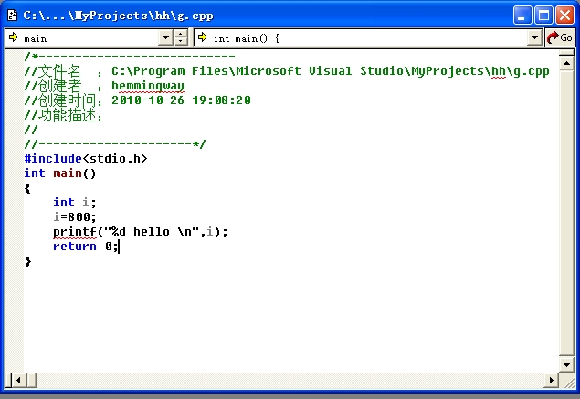

選擇宏文件,自動顯示文件里面的過程(Sub),這里只有一個AddHeadDesc,點(diǎn)擊【運(yùn)行】就會在當(dāng)前文件里面插入預(yù)定義信息,如下圖
