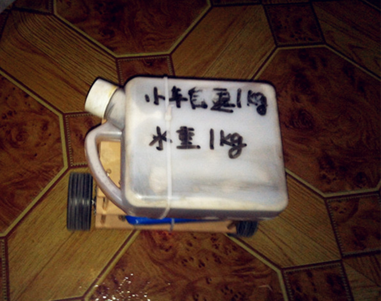

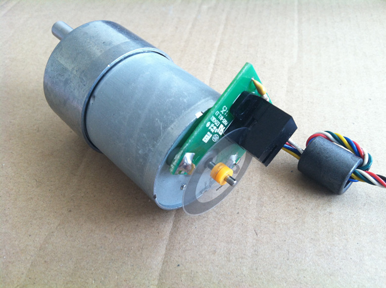

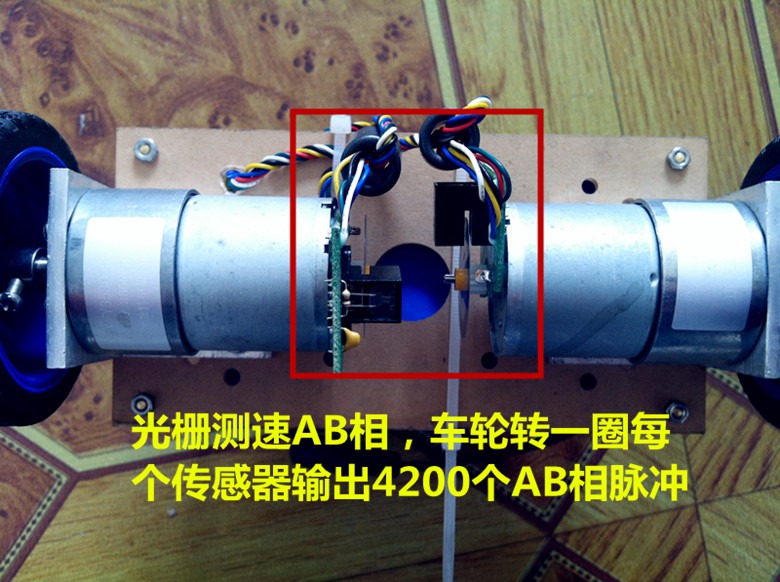

在做小車的時候也能得到很多的快樂。這個小車采用的是飛思卡爾公司16位中檔的單片機,性能優越,工作頻率高達80MHZ,IO口數量豐富,姿態傳感器采用的當前比較流行MPU6050,當然stm32,arduino也可以做,小車的程序可以移植到相應的單片機上, 在這里我和大家分享一下做小車的體會,不知道對不對(希望高手大神指正)做小車個人覺得,電機的選擇是重要的, 電機的性能直接決定小車的性能,優越的電機可以使您在調試當中減去很多事情,之前選擇過多種電機來做小車,最終選擇的是一款超霸道的電機,該電機是直流減速電機,減速比1:30,低靜音,扭矩大,效率高,電機基本沒有虛位,尾部帶有高速4腳霍爾芯片,配合平面16磁極的磁鐵,車輪單圈輸出8*30=240個脈沖,配合速度環,小車可以靜止在一點,小車的性能就顯得更好(現在我用的是更換了測速,采用光柵測速單圈輸出4200個AB相脈沖)。電機驅動采用的是 TB6612FNG 電機驅動模塊,該驅動和電機配合,的性能就不多說了。
