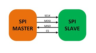

  在SPI應用中,主控器件和受控器件間的距離相對較近,而信號也通常不會傳遞到印刷電路板 (PCB) 之外。SPI信號類似于單端、晶體管-晶體管邏輯 (TTL) 信號,根據應用的不同,運行速率可高達100Mbps。一條SPI總線由四個信號組成:系統時鐘 (SCLK) ,主器件輸出從器件輸入 (MOSI) ,主器件輸入從器件輸出 (MISO) 和芯片選擇 (CS) 。主控器件提供SCLK,MOSI和CS信號,而受控器件提供MISO信號。圖1顯示了一條標準SPI總線的總線架構。
  圖1:SPI 總線

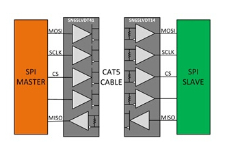

  SN65LVDT41和SN65LVDT14的架構可以使整條SPI總線轉化為支持LVDS:同一方向上用于MOSI,SCLK和CS信號的4個收發器,相反方向上用于MISO信號的1個收發器。LVDS芯片組也具有內置端接帶來的額外優勢,應用簡單,還可以減少電路板空間本就非常寶貴的應用中的組件數量。圖2顯示的是使用上述芯片組的一個已擴展SPI總線架構的組成結構。這個實現方式并不要求必須使用5類屏蔽雙絞線 (STP) ,但是如果使用此類線纜的話,會使這種架構的實現方式更加簡單。
  圖2:已擴展SPI總線

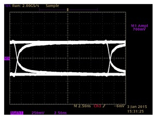

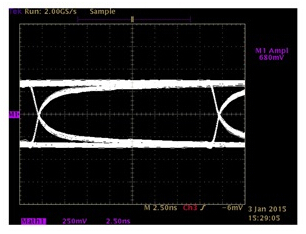

  圖3,4和5顯示了SN65LVDT41和SN65LVDT14發射器在數倍于五類線的長度上發射速度為100Mbps時的性能。SN65LVDT41和SN65LVDT14內的接收器支持200mV輸入耐受閥值,處于這些距離和速度下的發射器可以輕松符合這一耐受閥值。
  圖3:8米五類線100Mbps TX波形
  圖4:15米五類線100Mbps TX波形
  圖5:25米五類線100Mbps TX波形
