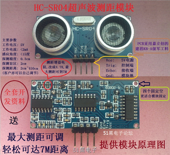

超聲波避障HC-SR04資料介紹
HC-SR04超聲波模塊說明圖:

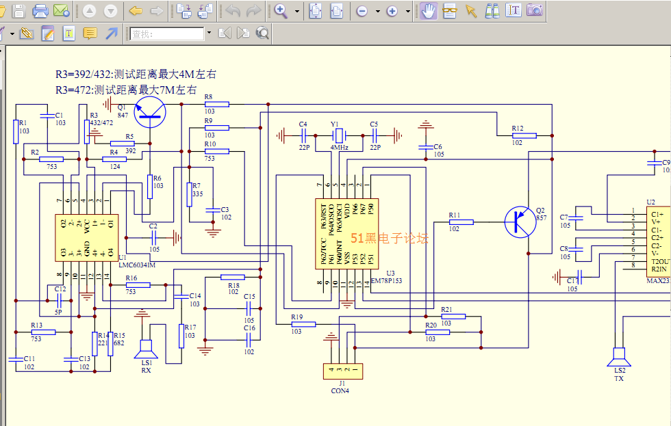

HC-SR04超聲波模塊電路原理圖:

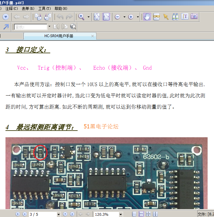

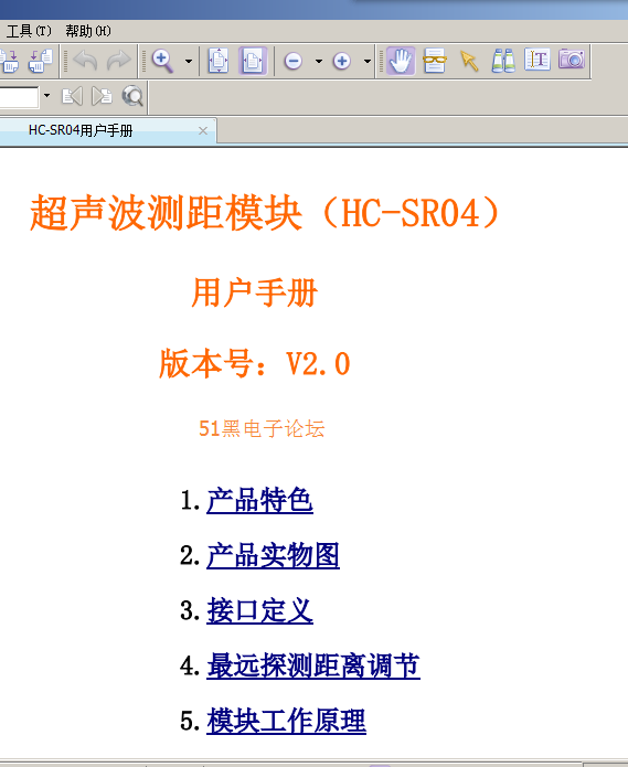

HC-SR04超聲波模塊pdf資料:
