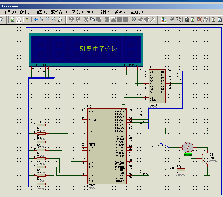

單片機控制的直流電機測速,歡迎大家參考.
單片機源程序如下:

ID:308395 發表于 2018-4-22 15:03 | 只看該作者
只顯示一個速度
